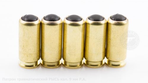

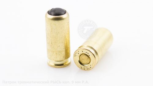

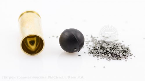

Патрон травматического действия РЫСЬ состоит из биметаллической гильзы с капсюлем, порохового заряда и эластичной пули, выполненной из чёрной резины средней жёсткости. Диаметр пули составляет 8,41 мм (±0,1 мм), вес 0,7грамм, (±0, 02 г). Форма пули очень близка к сфере. При выстреле и столкновении с твёрдыми, непробиваемыми препятствиями, пуля рикошетит, при этом остаётся полностью целой. Разрушения или отделения отдельных фрагментов не наблюдается.

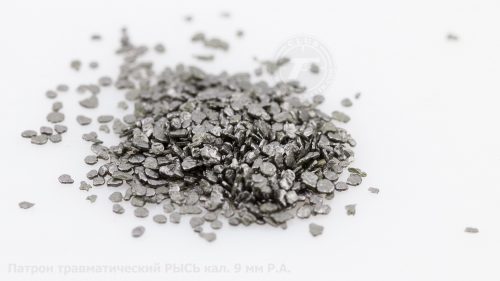

В патронах РЫСЬ используется бездымный сферический порох Hodgdon Titegroup. Навеска 0,15 грамм (±0,01 грамм). Слово «Titegroup» идентично по звучанию словосочетанию «Tight Group», что в переводе с английского означает «тесная группа»). Этот порох создавался для достижения максимальной точности. Его уникальный состав обеспечивает безупречное возгорание от всех видов капсюлей.
После серии выстрелов в патроннике и на гильзах можно обнаружить отчётливые следы нагара. Не смотря на ярко выраженное загрязнение оружия продуктами горения, при тестовом отстреле без чистки 500-т патронов, задержки или какие либо другие проблемы в работе автоматики тестового пистолета Форт-12Р не возникали.

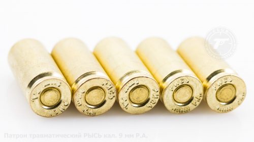

Резиновая пуля и гильза травматического патрона РЫСЬ соединены в патрон путем завальцьовки дульца гильзы. Завальцовка качественная. В пределах одной партии однообразна, недовальцованых или излишне завальцованных патронов при осмотре и тестах не обнаружено. Всего было отстреляно и осмотрено около 2500 патронов из разных поставок. Партия одна.
