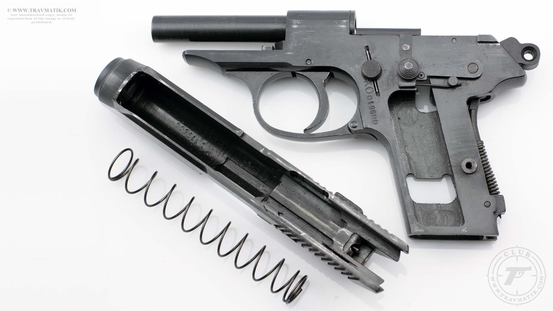

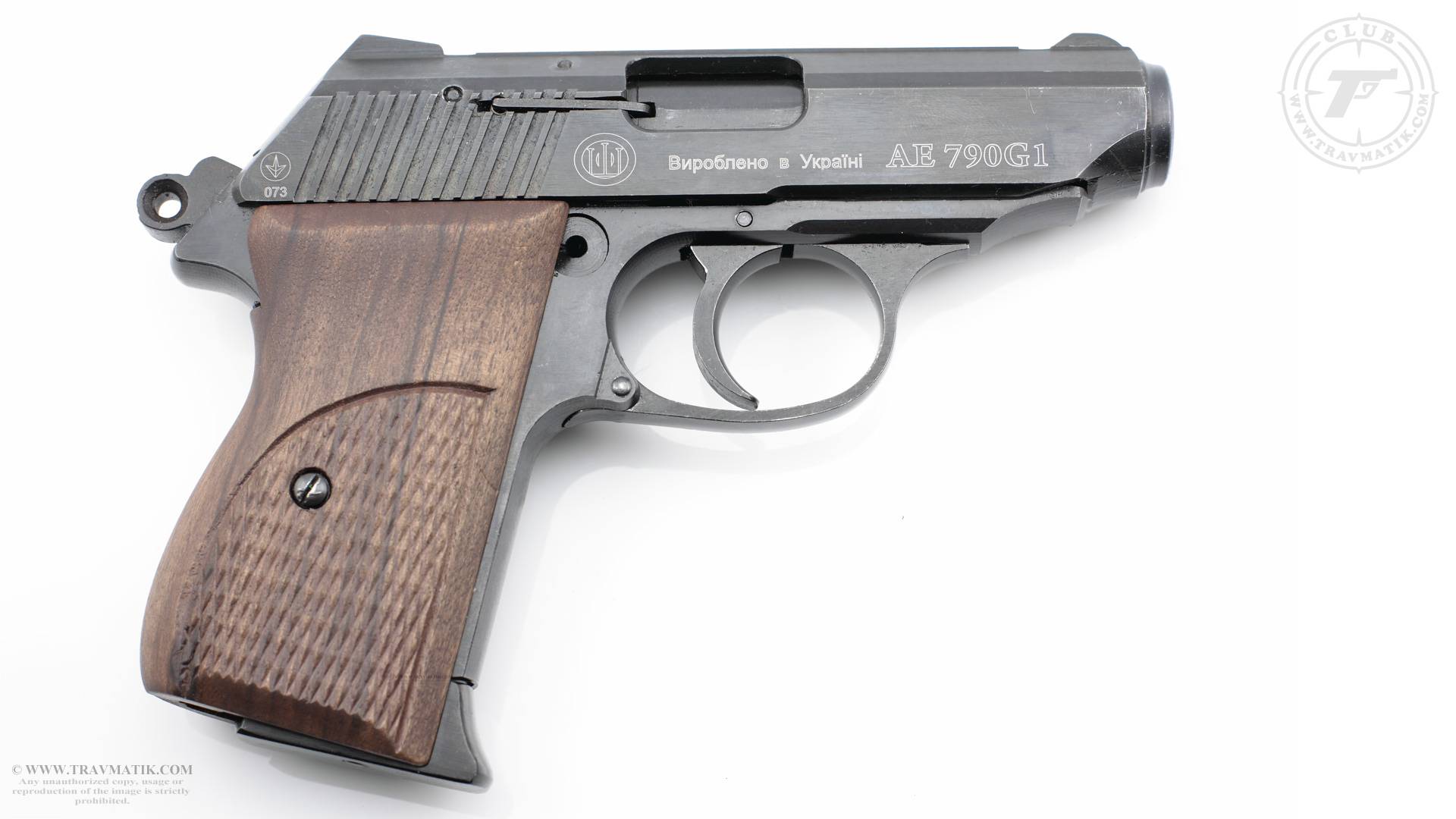

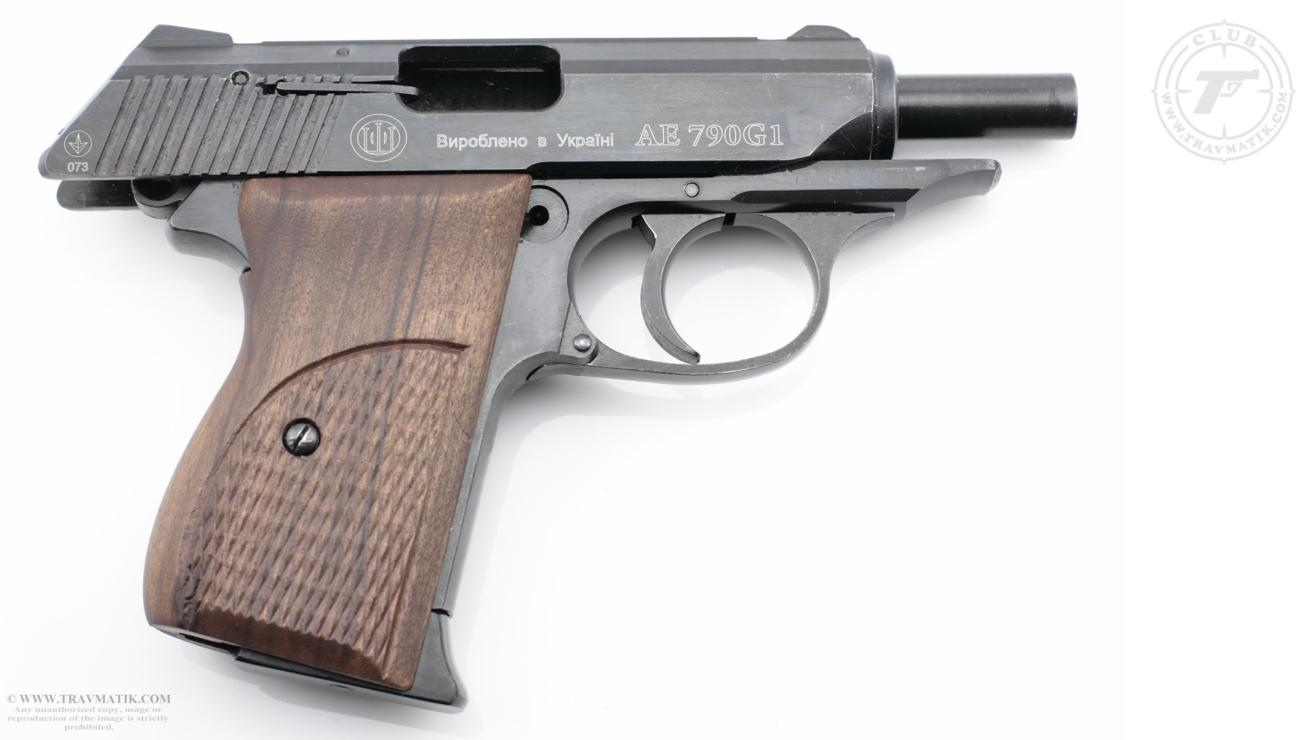

25 мая 2014В октябре 2010 года Украино-германское предприятие «Шмайсер» решило постепенно отказаться от выпуска травматических пистолетов с использованием легких сплавов (ЦАМ). В этом же году были выпущены первые образцы стальных затворов для пистолетов «АЕ790G1». Спустя чуть более 3-х лет в серийное производство была запущена новая версия травматического пистолета «SCHMEISSER AE 790G1» полностью изготовленная из стали.

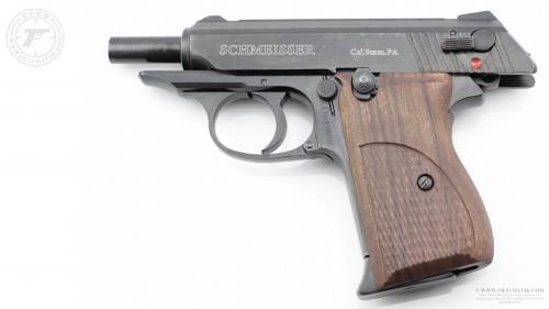

Травматический пистолет «ШМАЙСЕР АЕ790G1» представляет собой компактное травматическое оружие самообороны, предназначенное для отстрела патронов калибра 9 мм P.A., снаряженных резиновыми (эластичными) пулями сферической формы. Конструкция и габариты пистолета «АЕ 790 G1» позволяют скрыто размещать оружие как в специально кобуре так и в карманах одежды, в том числе пистолет отлично умещается в переднем кармане джинсов.

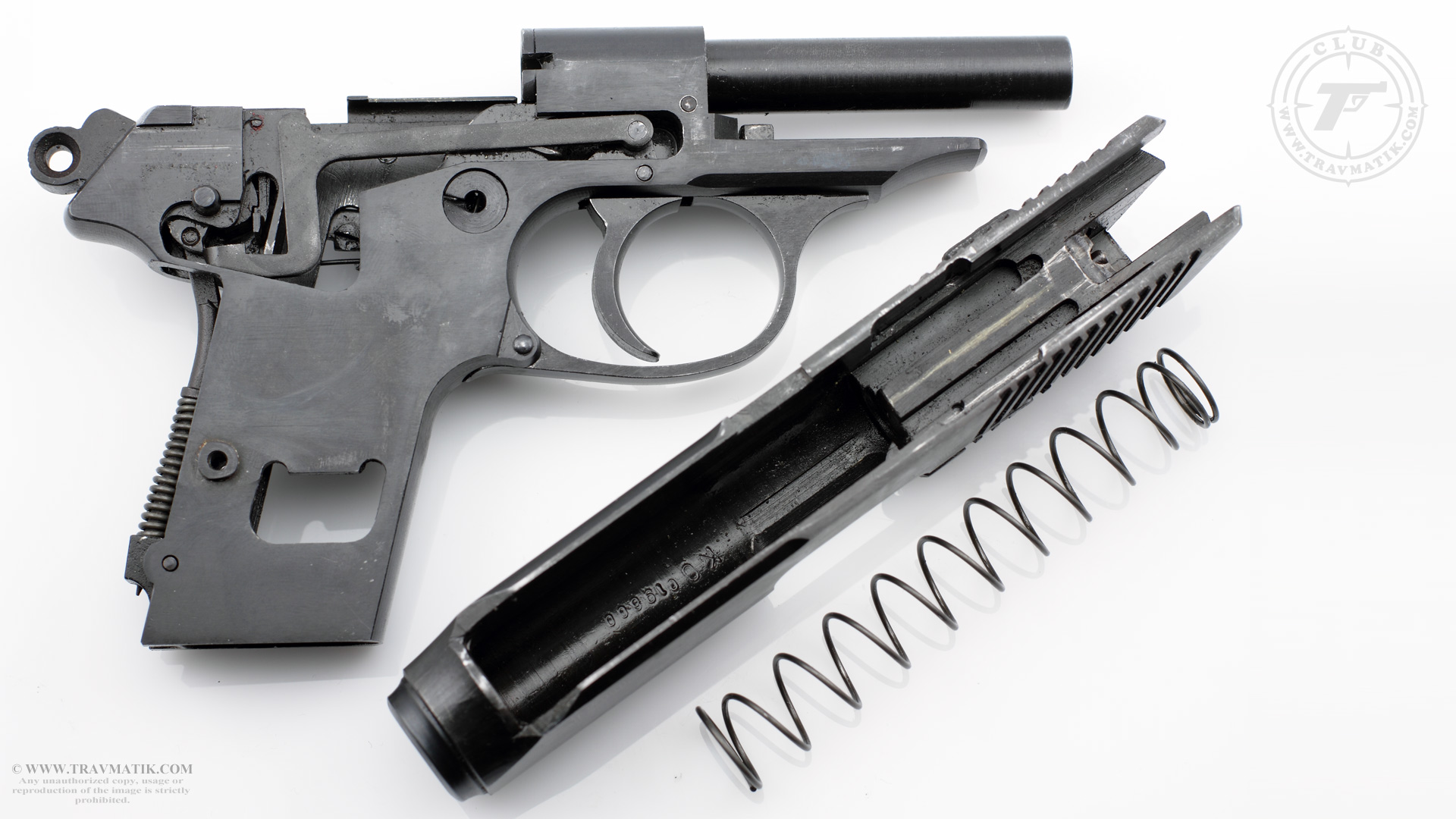

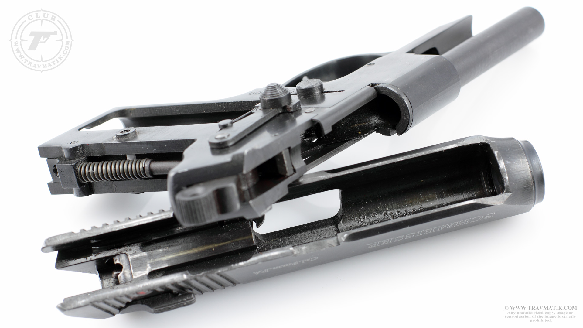

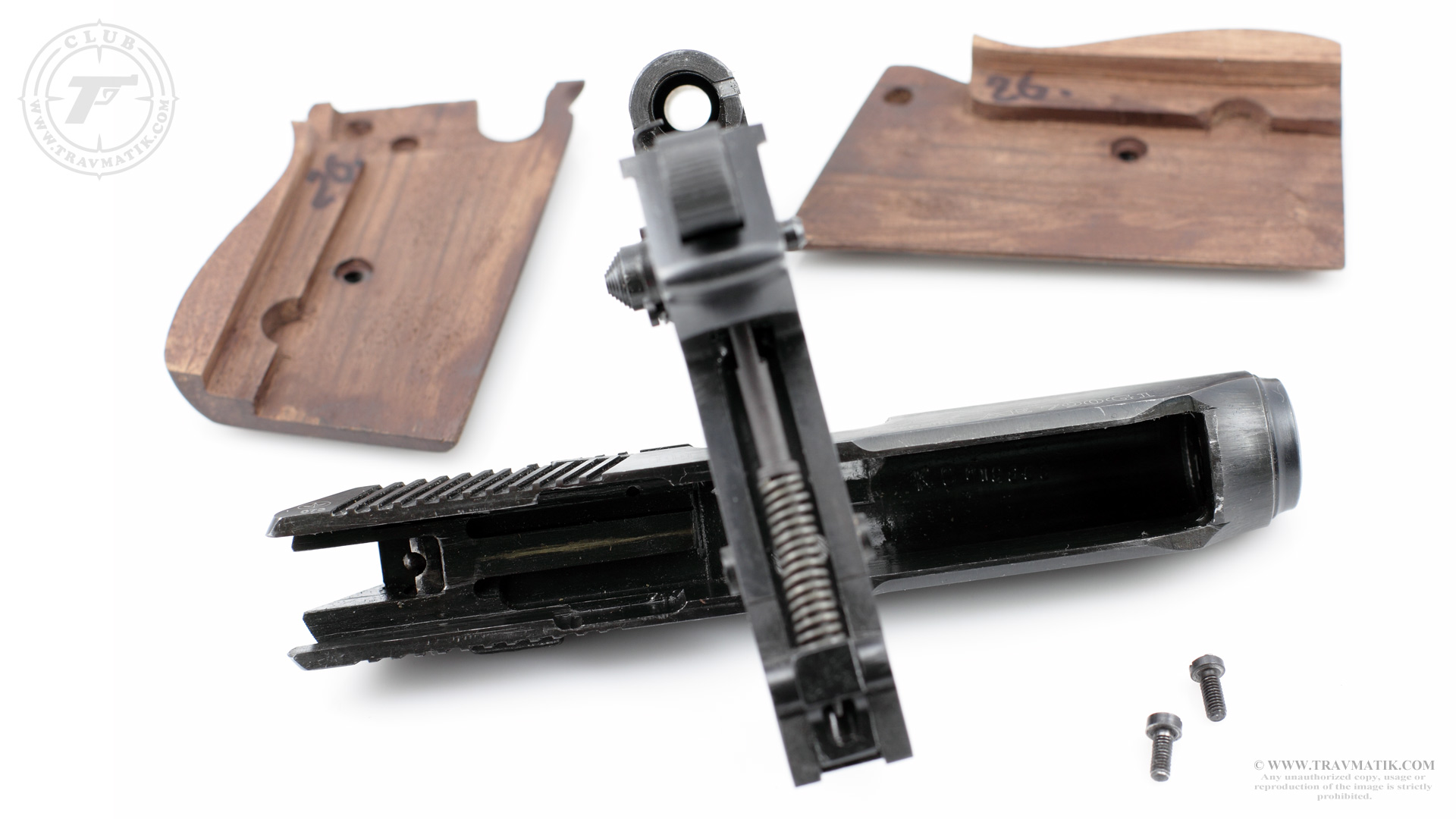

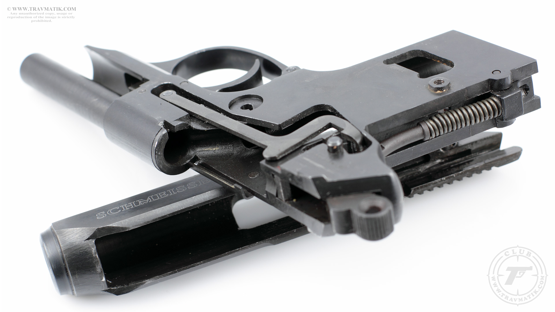

Ударно-спусковой механизм травматического пистолета «Schmeisser AE790 G1» двойного действия с открытым курком с круглым отверстием в спице. Боевая пружина витая, цилиндрическая, расположена в рукоятке. В ударно спусковой механизм введено шептало, качающиеся на оси, что дало возможность повысить надежность постановки курка на боевой взвод. Спуск длинный, равномерный и предсказуемый, холостого хода и провалов нет. Спусковая тяга расположена справа в прорези рамки и закрыта затвором.
Ствол пистолета изготовлен из стали и имеет внутренний диаметр 6.75 мм. Толщина стенок патронника в самой узкой части не менее 3 мм. Заявленный производителем ресурс пистолета составляет 5000 выстрелов. Пистолет одинаково хорошо справляется как с сертифицированными так и с более мощными травматическими патронами без замены возвратной пружины.
После тестового отстрела более 50-ти патронов «АЕ-9» начали возникать эпизодические задержки, частота которых по мере загрязнения пистолета увеличивалось. Отсреляв более 100 патронов задержки стали проявляться очень часто, практически после каждой смены магазина из 7-ми выстрелов один или два были с проблемами. После чистки пистолета проблемы исчезают, поэтому для безотказной работы «АЕ 790 G1» рекомендуем пользоваться качественными патронами со стабильными характеристиками и чистить пистолет каждые 75-100 выстрелов, в идеале после каждых 50-ти выстрелов.

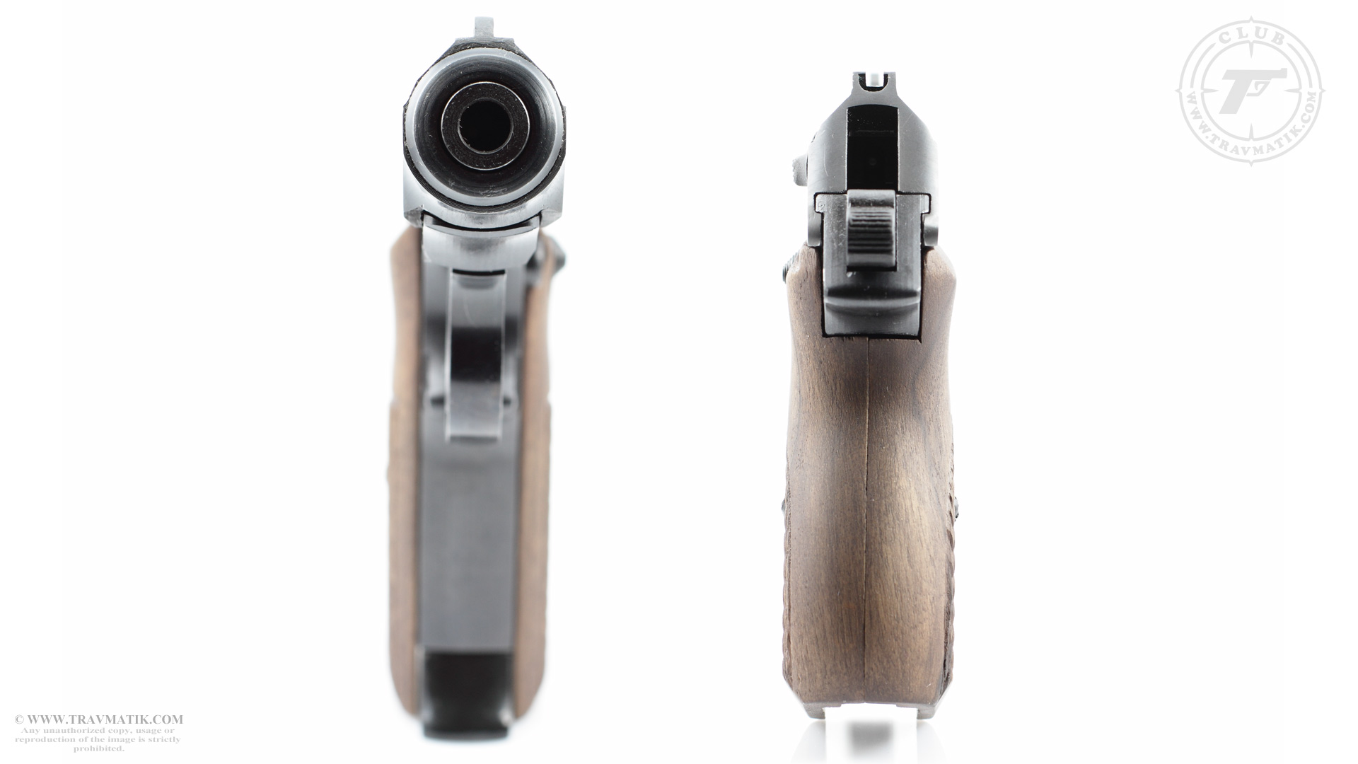

Прицельные приспособления пистолета «ШМАЙСЕР АЕ790G1» несъемные и нерегулируемые, но достаточно крупные и удобные. Кучность хорошая. При стрельбе с предварительным взводом курка на расстоянии 8 метров до мишени, все семь выстрелов ложатся в круг диаметром 15 сантиметров.

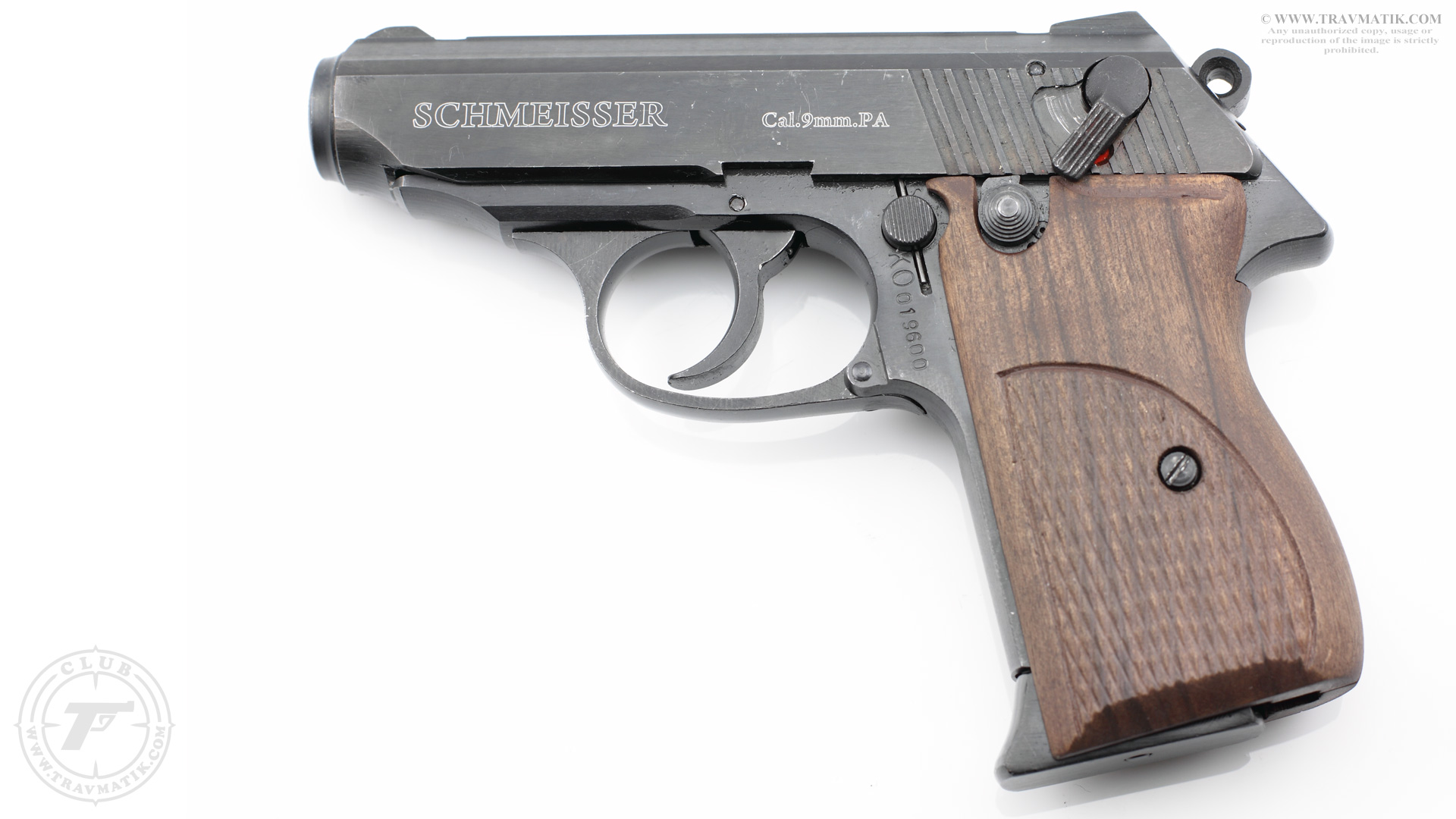

Предохранитель «AE790 G1» находится с левой стороны на кожухе-затворе. Для выключения предохранителя его флажок нужно перевести в верхнее положение. При включении предохранителя курок не снимается с боевого взвода и безопасный спуск курка не происходит. Повернувшаяся ось предохранителя стопорит ударник и удар курка приходится по повернувшейся утолщенной части оси предохранителя, не достигая ударника.
