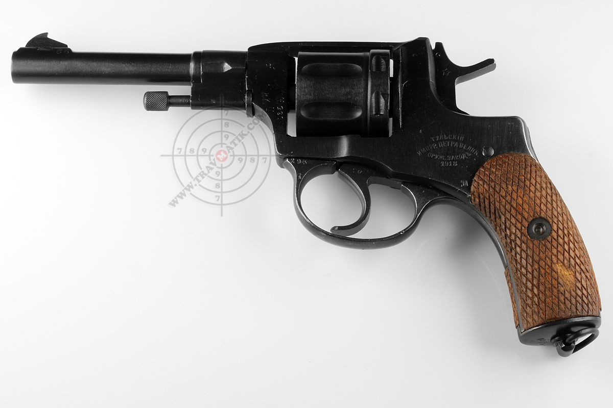

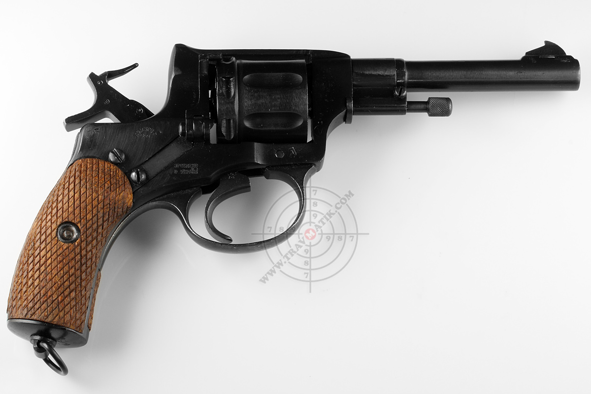

30 апреля 2011Револьвер системы Нагана, был разработан бельгийскими братьями оружейниками Эмилем и Леоном Наган (Nagant). В 1895 году, братья Наган приняли участие в конкурсе на право вооружения Русской Императорской армии. Бельгийские оружейники представили револьвер на базе модели образца 1892 года, имеющей в своей основе конструкцию еще 1880-х годов. После ряда испытаний и сравнения «Нагана» с другими револьверами, было решено принять на вооружение русской армии револьверы Нагана двух образцов. Офицерский с ударно-спусковым механизмом двойного действия и солдатский с УСМ одинарного действия.
Базой для создания рассматриваемой нами травматической версии револьвера «Нагана», послужил офицерский вариант с УСМ двойного действия, который судя по клейму, был выпущен в 1918 году на «ТУЛЬСКОМ ИМПЕРАТОРА ПЕТРА ВЕЛККОГО ОРУЖЕЙНОМ ЗАВОДЕ» (Тульскiй импер. Петра Велик. оруж. заводъ). Во время Гражданской войны Тульский оружейный завод продолжал выпуск револьверов образца 1895 года. В период с 1918 по 1920 годы было изготовлено 175115 единиц оружия.
Переделкой боевой версии рассматриваемого сегодня на сайте ТРАВМАТИК револьвера НАГАН в травматическую занимается украинское предприятие ООО «СОБР», г. Дергачи, Харьковская обл. Травматический револьвер системы Нагана производства «СОБР» получил имя «КОМБРИГ» и предназначен для стрельбы как револьверными, так и пистолетными травматическими патронами калибра 9 мм.

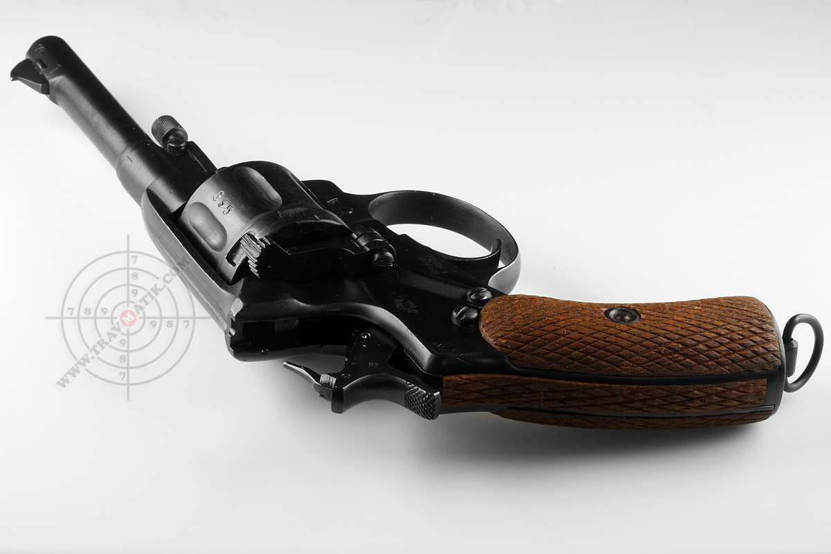

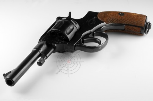

Ёмкость барабана травматического револьвера «КОМБРИГ» составляет 7 патронов. Ось барабана вставляется в раму спереди и удерживается в ней шомпольной трубкой, установленной перед барабаном и крепящаяся на шейке ствола с возможностью поворачиваться на нём как на оси. Барабан оснащён возвратным механизмом, состоящим из трубки барабана и пружины. На правой стенке рамы размещается стопорное приспособление барабана, роль которого играет подпружиненная дверца. В открытом (откинутом вбок) положении дверца позволяет заряжать и разряжать револьвер, в закрытом закрывает камору, предотвращая выпадение патрона и не давая барабану проворачиваться против часовой стрелки. Механизм револьвера состоит из деталей, выполняющих функции механизма запирания, ударно-спускового механизма (УСМ) и производящих поворот и надвигание барабана на ствол — казённика, ползуна, спускового крючка с собачкой и боевой пружины.
УСМ травматического револьвера «КОМБРИГ» курковый, двойного действия. Боек шарнирно установлен на курке, боевая пружина — пластинчатая, двупёрая, размещена в рукоятке. Шептало выполнено заодно со спусковым крючком. Предохранитель отсутствует, но при ненажатом спусковом крючке специальная деталь не позволяет бойку соприкасаться с капсюлем. Спусковой крючок обеспечивает стопорение барабана от вращения. При взведении курок приводит также в действие специфический замочный механизм, сдвигающий барабан револьвера вперед, после чего конусы втулки ствола и камор барабана прилегают практически вплотную, зазора нет. Выходной диаметр втулок камор барабана и диаметр втулки входа в ствол имеют одинаковый диаметр — 6 мм.
