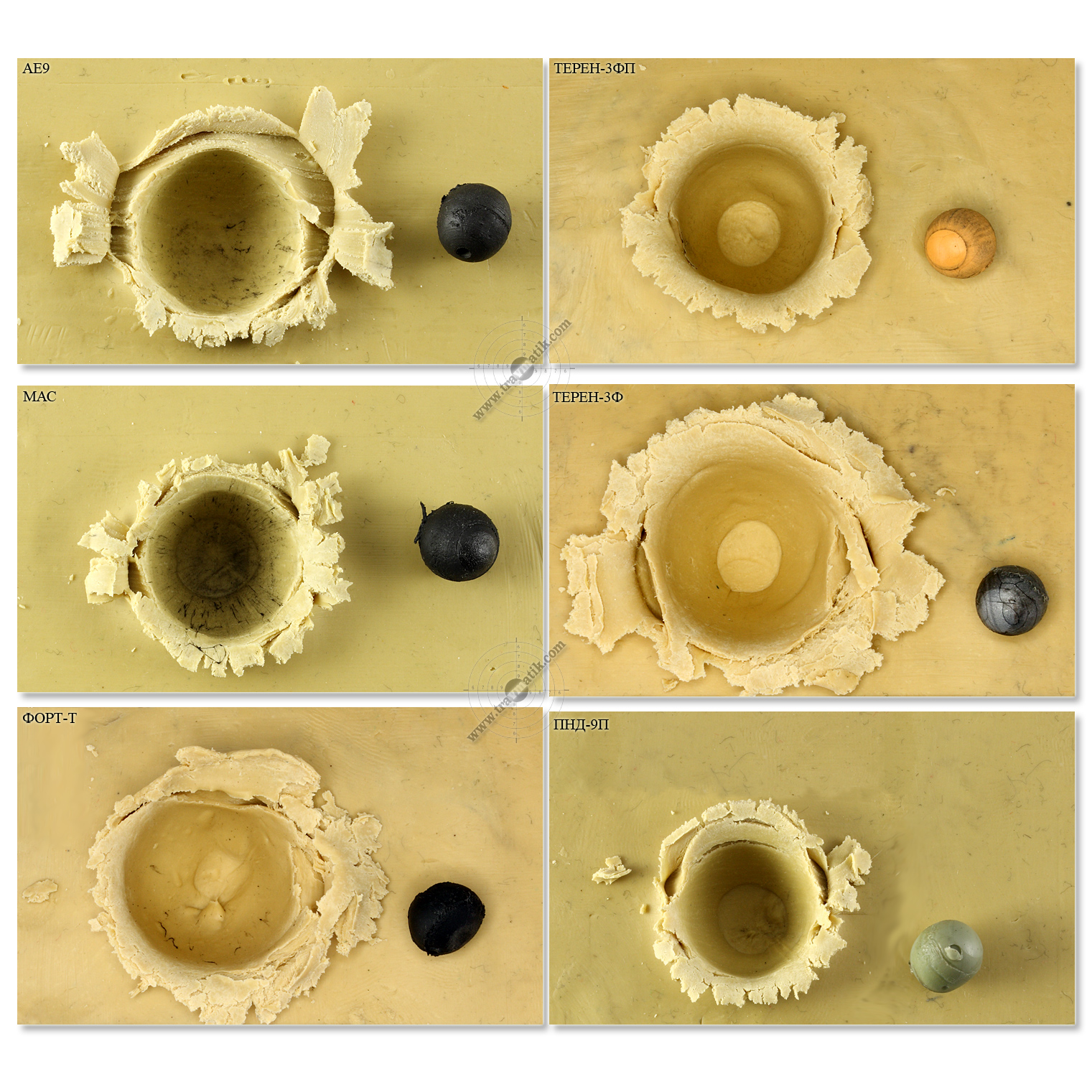

- В качестве препятствия используется куб из твёрдого скульптурного пластилина телесного цвета производства ОАО «Гамма», г. Москва. Вес блока (куба) 2 кг, толщина 120 мм, ширина 120 мм, высота 120 мм. Далее будем именовать его «баллистическим пластилином».
Обратите внимание на тот факт, что при прохождении сертификации, отстрел патронов и замеры производятся на расстоянии 3.5 метра от дульного среза, мы же избрали в качестве оптимального минимального расстояния для тестов дистанцию в 1.5 метра. В связи с этим полученные данные могут выходить за рамки обязательных требований.
Перед отстрелом, порох в патронах и резиновый шарик прошли контрольное взвешивание, что бы отсеять случайные результаты из-за значимых отклонений в навеске пороха и весе пули. При тестовом отстреле производилось по 10 выстрелов каждым видом патронов. Результаты сведены в таблицу, представленную ниже (средний результат). Оценка «привлекательности» каждого патрона для владельцев травматического оружия производилась по ряду показателей. Результаты занесены в таблицу в убывающем порядке – чем выше патрон в таблице, тем он по нашему мнению лучше. Если вы не согласны с критериями ранжирования, вы можете сделать выводы самостоятельно на основании приведенных в таблице данных.

По результатам тестов, лидером стал травматический патрон «АЕ9» от СП «Шмайсер», при этом разрыв с ближайшим конкурентом «МАС» от ГосНИИХП минимальный. Можно считать, что по качеству и своим свойствам патроны «АЕ9» и «МАС» равнозначны, разрыв в показателях ничтожен, поэтому отдавать предпочтение при покупке следует тому патрону, который есть в продаже в вашем регионе и стоит дешевле.
Третье места занял патрон «ФОРТ-Т» от КНПО «Форт» МВД Украины. Не смотря на низкую энергетику 33,7 Дж, пуля патрона «ФОРТ-Т» быстрее других отдаёт свою энергию преграде (блоку баллистического пластилина), о чём свидетельствует самый большой в группе диаметр входного отверстия.
Травматический патрон «ТЕРЕН-3ФП» благодаря тяжёлой пуле (0.91 грамма), при минимальной среди протестированных патронов скорости, обеспечивает относительно неплохую энергетику, диаметр, длину и объём пулевого отверстия. Теоретически оба патрона «ФОРТ-Т» и «ТЕРЕН-3ФП» заслужили почётное 3-е место, каждый за свои индивидуальные заслуги, но мы решили, что «ФОРТ-Т» более достоин, войти в тройку лидеров.
Самыми слабыми патронами в нашей тестовой группе оказались патроны «ТЕРЕН-3Ф» и «ПНД-9П». Патрон «ПНД-9П» выдаёт неплохую скорость и по данному показателю находится на 3-м месте, но лёгкая пуля (0.52 грамма) даже на расстоянии 1.5 метра отдаёт минимум своей энергии преграде, диаметр пулевого отверстия в блоке баллистического пластилина составляет всего 17,90 мм, а это самый слабый показатель в группе.

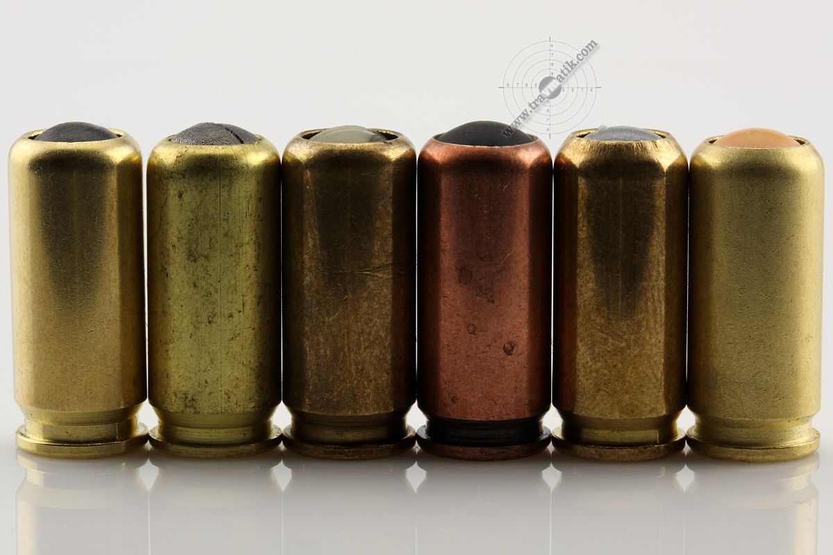

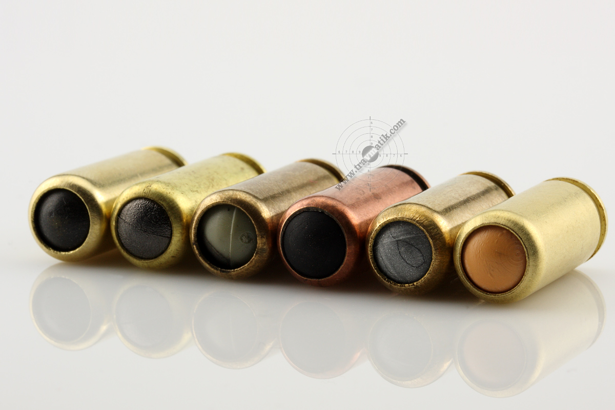

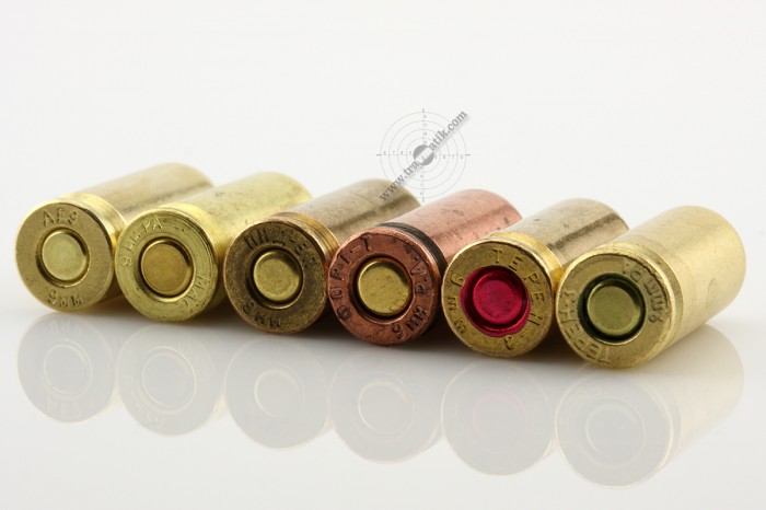

ДЛЯ СПРАВКИ: Каких либо специальных патронов калибра 9 мм. P.A. для правоохранительных органов, «спецслужб», «СБУ», «немецких» и т.п. не существует. Варианты маркировок легальных в Украине пистолетных травматических патронов представлены на фото в данной статье. Если на донце гильзы присутствует слово «Knall» или «Blank», то это 100% НЕ сертифицированный патрон, НЕ легальный в Украине как для «обычных» владельцев спецсредств так и для правоохранительных органов, но об этом позже, «НЕсертификату» мы посвятим отдельный материал…
