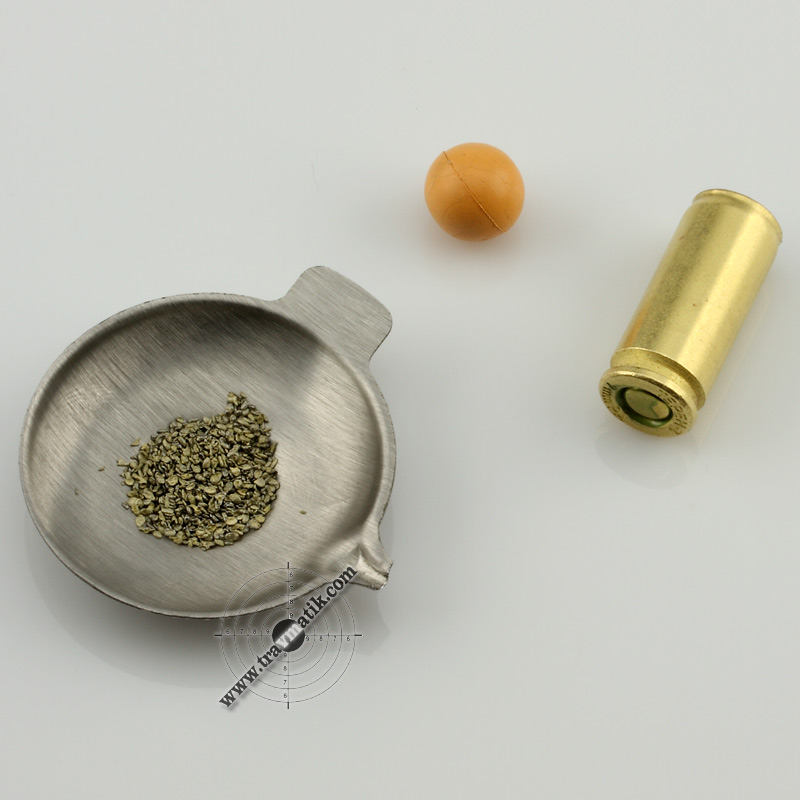

Патроны «Терен-3ФП» применяются для стрельбы из пистолетов калибра 9мм Р.А. Гильза патрона «Терен-3ФП» стальная, биметаллическая.
Травматический патрон «Терен-3ФП» состоит из гильзы с капсюлем, порохового заряда и шара. Шар и гильза соединены в патрон путем завальцьовки дульца гильзы.

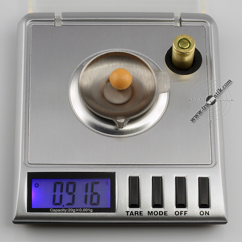

Резиновый шарик (пуля) патрона «ТЕРЕН-3ФП» изготовлен из пластизоля жёлтого цвета. Из всех присутствующих на рынке Украины травматических патронов, форма пули у «ТЕРЕН-3ФП» наиболее близка к сфере. Пуля практически круглая, диаметр 9,5 мм (±0,1 мм). Вес пули рекордный для украинских патронов и составляет 0,91 грамм, (±0, 01 г), причём производитель заявляет, что вес пули может достигать 1-го грамма. Выявить пулю с таким весом в тестовой партии нам не удалось, но и 0.91 грамм это уже достижение.

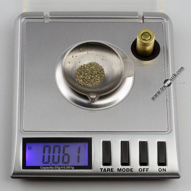

Навеска пороха в патронах «ТЕРЕН-3Ф» стабильна, отклонения не более 0,005 грамм. Патрон обеспечивает стабильное функционирование автоматики травматических пистолетов, в том числе пистолетов типа «Форт-12Р».

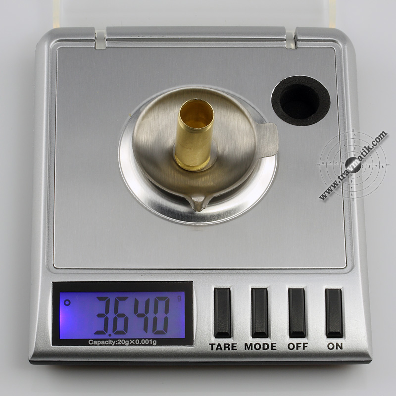

- Вес гильзы – 3,6 грамма (±0,2 мм);

- Вес пули – 0,91 грамм (±0,01 грамм);

- Вес заряда (навеска) – 0,06 грамм (±0,005 грамм);

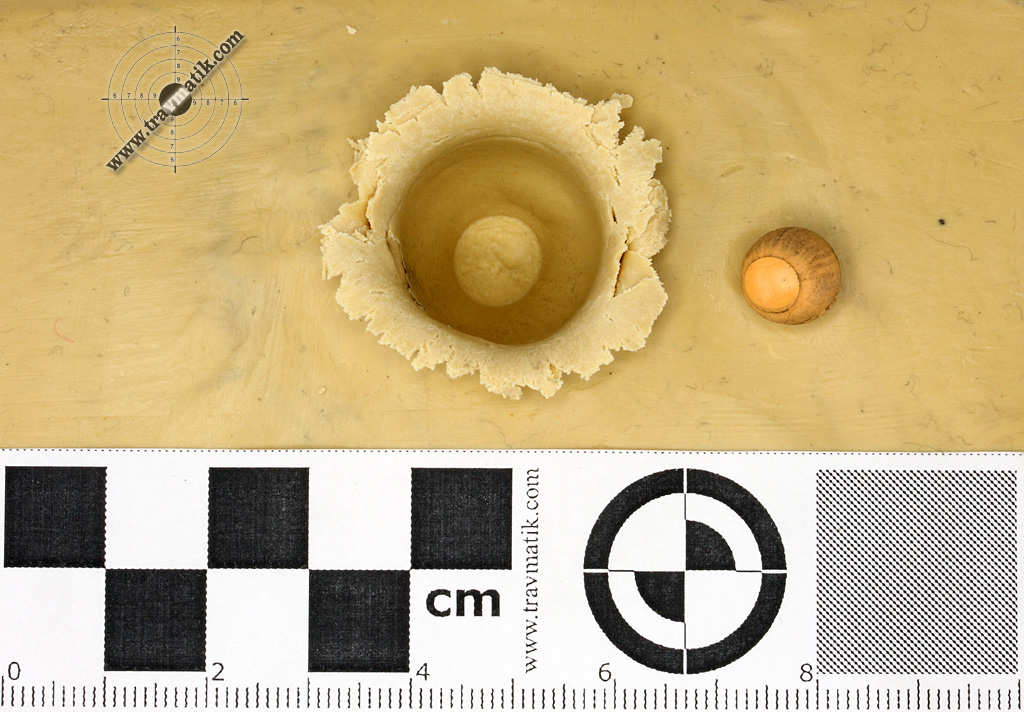

- Диаметр пулевого отверстия в блоке «баллистического пластилина» – 19,5 мм
- Длина пулевого канала в блоке «баллистического пластилина» – 15,0 мм
- Объём пулевого канала в блоке «баллистического пластилина» – 3,15 мл
Отличительной особенностью патрона «ТЕРЕН-3ФП» стала резиновая пуля. Размеры резиновой пули сопоставимы или меньше чем у конкурентов при этом форма почти круглая, а вес значительно выше и составляет не менее 0.90 грамм. Измеренная скорость полёта пули самая меленькая среди всех протестированных патронов, но за счёт веса и свойств материала пули энергетика находится на относительно высоком уровне для сертифицированного патрона. Не смотря на низкую скорость полёта пули, диаметр пулевого отверстия в блоке «баллистического пластилина», длина пулевого канала и объём почти такой же, как и у лидеров наших тестов. Если кто-то может прокомментировать эту ситуацию, не стесняйтесь, ваши выводы по этому поводу будут крайне полезны.
