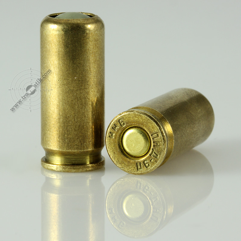

15 февраля 2010Патрон «ПНД-9П» (калибр 9 мм Р.А.) производится в г. Киев (УКРАИНА) на предприятии принадлежащем ООО «ЭРМА-Интер» и предназначен для подавления агрессивности нападающего путем болезненного действия за счет кинетической энергии эластичной пули (резиновой пули, шарика). Производитель так же рекомендует использовать патрон «ПНД-9П» для проведения тренировочных занятий и отрабатывания навыков обращения с оружием.
Патрон «ПНД-9П» состоит из гильзы с капсюлем, порохового заряда и шара. Шар и гильза соединены в патрон путем завальцьовки дульца гильзы.
Резиновый шарик (пуля) патрона «ПНД-9П» изготовлена из пластизоля серого цвета. Форма пули близка к сфере, но не идеально круглая, немного вытянутая — диаметр 9,5 мм (±0,1 мм). Вес пули 0,55 г (±0, 03 г).
Измерения показали, что навеска в патронах «ПНД-9П» достаточно стабильна, отклонения не существенные. Патрон обеспечивает надежное функционирование автоматики травматических пистолетов, в том числе пистолетов типа Форт-12Р.
Характеристики патрона «ПНД-9П».
- Калибр – 9 мм РА;
- Общая длина – 22.8 мм;
- Вес патрона – 4,5 грамма (±0,1 мм);
- Диаметр донца гильзы – 9,5 мм;
- Диаметр кольцевой проточки – 8,0 мм (±0,1 мм);
- Вес гильзы – 3,9 грамма (±0,1 мм);
- Маркировка – «ПНД-9П» и «9 мм»;
- Материал пули – пластизоль;
- Тип пули – эластичная;
- Цвет пули – Серый;
- Диаметр пули – 9,5 мм.;
- Вес пули – 0,55 грамм (±0,03 мм);
- Марка пороха – «REX SUBSONIC» (пористый, нитроцеллюлозный, одноосновный);
- Вес заряда (навеска) – 0,06 грамм (±0,01 мм);
- Скорость пули на дальности 3,5 м – 300 м/с (±20 м/с);
- Минимальная дальность применения — 3,5 м.
