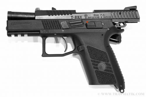

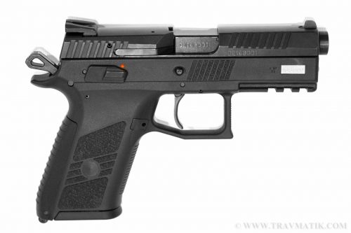

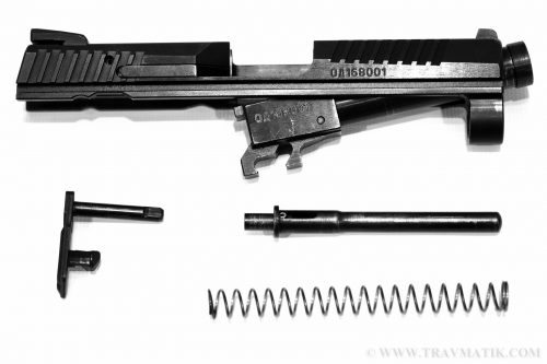

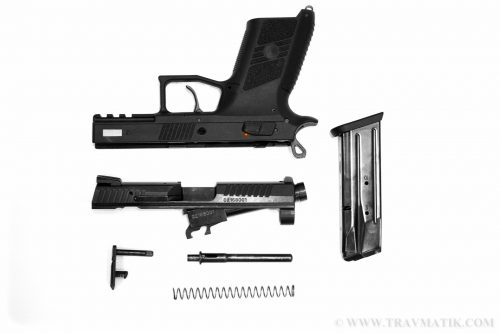

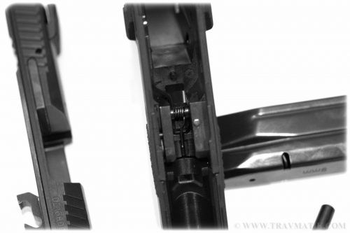

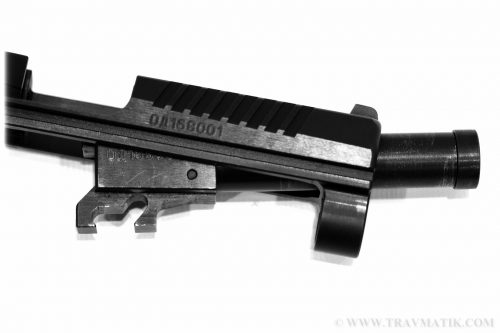

30 ноября 2017Травматический пистолет T-REX уникален в своём роде. Это первый травматический пистолет с подвижным стволом представленный в Украине. Пистолет выполнен на базе боевого пистолета «CZ 75 P-07». Вмешательства в конструкцию минимальны. По сути от боевого он отличается только тем, что заменена возвратная пружина на более мягкую и нарезной ствол заменили на «травматический». Конструкция крепления ствола сохранена и от боевого не отличается. Что бы владельцы пистолета T-REX не могли заменить травматический ствол на боевой у дульного среза накручивается кроткая насадка которая штифтуется, что не позволяет вынуть ствол из затвора.
Травматический пистолет T-REX выполнен в калибре 9 мм P.A. и использует автоматику с коротким ходом ствола и его жестким запиранием путем перекоса казенной части. Запирание и отпирание происходит при взаимодействии фигурного выреза в приливе под стволом с вкладышем рамки оружия. Ствол пистолета T-REX сцепляется с затвором за счет взаимодействия выступа в своей верхней части с окном для выброса гильз.
Затвор выполнен из нержавеющей стали, рамка пистолета полимерная. Затвор имеет низкий профиль с крупной наклонной насечкой на боковых поверхностях его передней и задней части с широким окном для выброса стрелянных гильз. Ударно-спусковой механизм курковый, двойного действия. Пистолет оснащен совершенно новым ударно-спусковым механизмом Omega с плавным ходом спускового крючка.
Одной из особенностей травматического пистолета T-REX является очень широкая прямоугольная спусковая скоба, позволяющая комфортно стрелять в перчатках. В передней части полимерной рамки имеется планка «пикатини» стандарта MIL-STD-1913 для крепления различных дополнительных приспособлений, таких как тактический фонарь или лазерный целеуказатель.

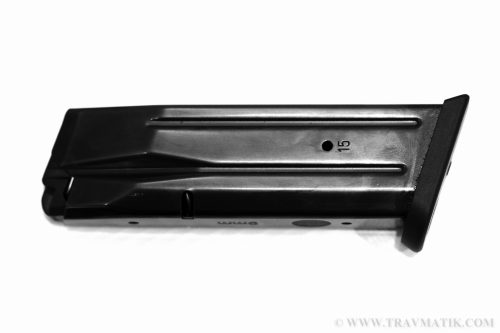

Защёлка магазина расположена с левой стороны рамки в месте стыка спусковой скобы с рукояткой. Двухрядный магазин имеет вместимость 15 патронов, но даже с новым магазином 16-ть патронов снаряжаются без особых усилий.
На передней части рукоятки нанесено горизонтальное рифление, боковые поверхности шероховатые. Задняя часть рукоятки сменная. Это позволяет не только подобрать её по размеру руки стрелка, но и отрегулировать расстояние до спускового крючка. Выпускаются спинки рукоятки размеров S, М и L. Спинки рукоятки, так же, как и передняя поверхность, имеют горизонтальные рифления, что способствует надёжному удержанию пистолета.
Травматический пистолет T-REX оснащён открытыми прицельными приспособлениями. На мушку нанесена одна, а на целик две белые вставки в виде белых точек. Целик имеет классическую форму и низкий профиль, что уменьшает возможность его зацепления за что-либо при извлечении оружия. Целик закреплён в пазу с возможностью внесения боковых поправок. Регулировка в вертикальной плоскости происходит путём подбора мушки необходимой высоты.
