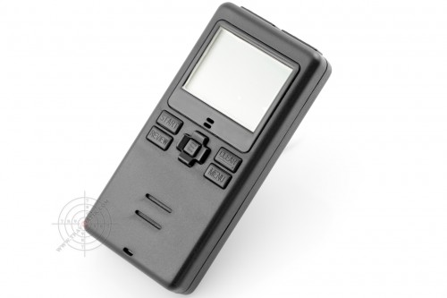

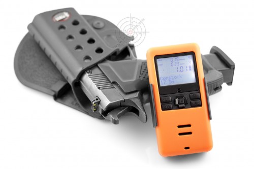

Стрелковый таймер CED 7000 имеет два варианта оформления и две модификации с встроенным RF датчиком, для передачи данных на большой выносной дисплей и без такового. В нашем распоряжения оказалась версия без RF передатчика с оформлением «Tactical». Обычная версия таймера имеет блестящие серебристые кнопки версия «CED 7000T Tactical Timer» полностью выполнена в черном цвете. CED7000 один из наиболее компактных и легких стрелковых таймеров на рынке, его вес составляет всего 80 грамм, а толщина корпуса 17 мм. Элементов управления не много, но все они достаточно удобно расположены, размер кнопок оптимальный.

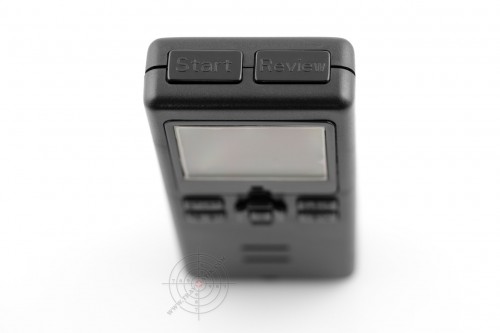

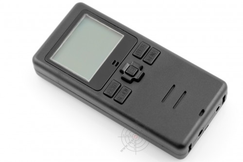

В лицевой части таймера под LCD дисплеем находится прорезь микрофона, блок из четырёх кнопок и «джойстика» с центральной кнопкой, ниже большой и очень громкий динамик. На дисплее одновременно отображается общее время, сплит, количество выстрелов, время PAR и время первого выстрела, а так же время или дата. Не смотря на свои малые габариты высокочастотный сигнал (2500Hz) таймера очень громкий, не менее 110 db в режиме «Normal». При необходимости громкость можно снизить на 50%, режим «Soft», что будет уместно внутри закрытых помещений. Таймер CED7000 может быть включен или выключен, нажатием и удержанием кнопки «CLEAR». На верхнем торце таймера продублированы кнопки «Start (Запуск таймлера)» и «Review (Просмотр результатов)».

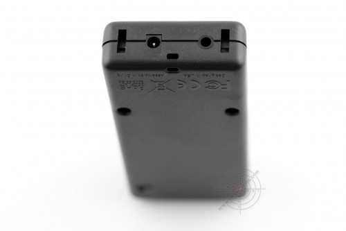

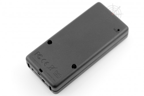

На нижнем торце таймера расположены отверстия для крепления внешнего аккумулятора, разъём для подключения зарядного устройства и вспомогательный AUX разъём для подключения внешних устройств. Это может быть внешний источник сигнала, свет, громкоговоритель, или низковольтное реле для механизмов управления мишенями.

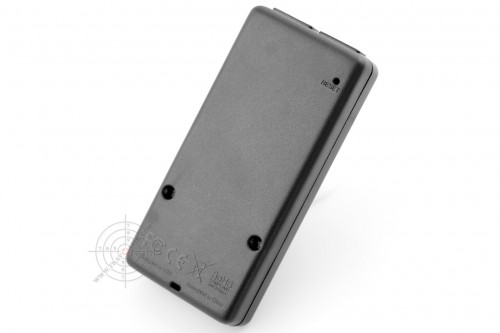

Стрелковый таймер CED7000 питается от встроенного аккумулятора. К сожалению аккумулятор несъёмный и это один из немногих минусов таймера. При необходимости аккумулятор можно заменить, но без разборки устройства «умелыми руками» или отсылки его производителю это невозможно. Одного полного заряда батареи хватает на месяц работы в режиме ожидания или сутки непрерывной работы в режиме активного использования. В CED7000 предусмотрено автоматическое выключение по не активности через пятнадцати минут, если никакой сигнал не получен и кнопки не нажимались. Ресурс батареи около 1000 перезарядок, но не менее 500-т.
