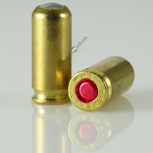

Патрон «ТЕРЕН-3Ф» ТУ У 29.6-19485052.015-2004 применяется для стрельбы из пистолета калибра 9мм Р.А. До 2004 года гильзы изготовлялись из латуни, затем на рынок стали поставлять патроны в стальной биметаллической гильзе никелированной снаружи.

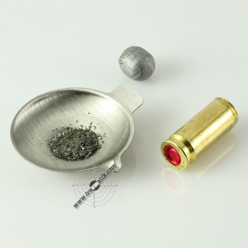

Травматический патрон «ТЕРЕН-3Ф» состоит из гильзы с капсюлем, порохового заряда и шара. Шар и гильза соединены в патрон путем завальцьовки дульца гильзы.

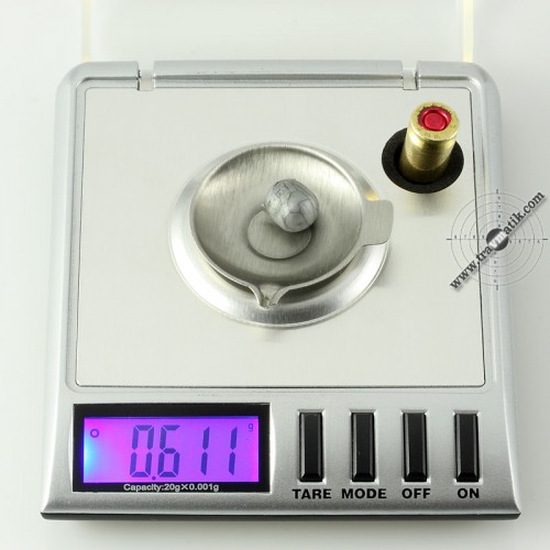

Резиновый шарик (пуля) патрона «ТЕРЕН-3Ф» изготовлена из пластизоля серого цвета с добавлением алюминиевой пудры. Форма пули близка к сфере, но не идеально круглая, немного вытянутая – диаметр 9,5 мм (±0,1 мм). Вес пули 0,6 г (±0, 03 г).

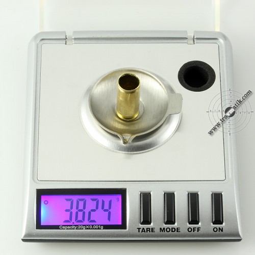

- Вес гильзы – 3,8 грамма (±0,2 мм);

- Вес пули – 0,6 грамм (±0,03 грамм);

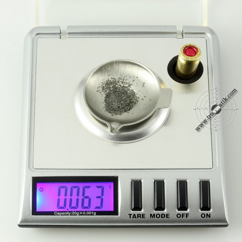

- Вес заряда (навеска) – 0,06 грамм (±0,005 грамм);

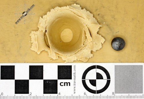

Результаты тестового отстрела травматических патронов «ТЕРЕН-3Ф».
- Навеска пороха – 0.06 грамм (+\- 0.005 грамм)
- Вес шарика, резиновой пули – 0.60 грамм (+\- 0.02 грамм)
- Скорость шарика, резиновой пули на расстоянии 1.5 метра от дульного среза – 337 м\с
- Кинетическая энергия – 34,07 Дж
- Диаметр пулевого отверстия в блоке «баллистического пластилина» – 22,0 мм
- Длина пулевого канала в блоке «баллистического пластилина» – 13,0 мм
- Объём пулевого канала в блоке «баллистического пластилина» – 3,0 мл
