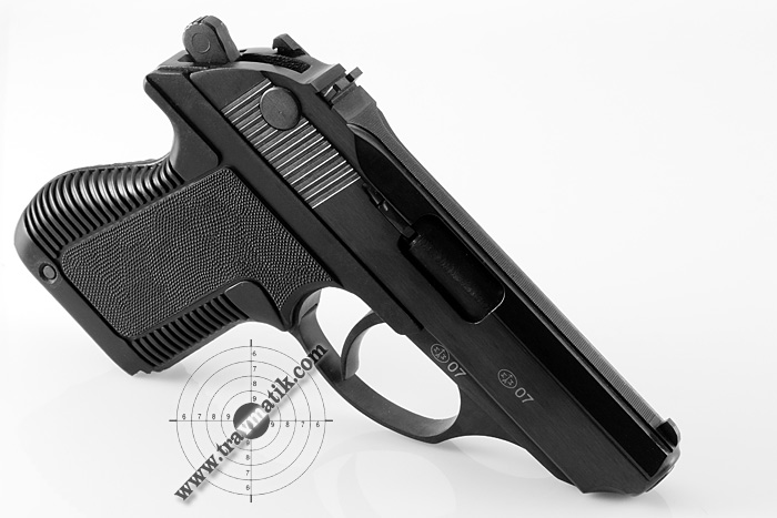

Травматичний пістолет ПСМ-Р розглянутий нами сьогодні з незначними конструктивними змінами під патрон 9 мм PA випускається в м. Харкові на підприємстві «СОБР».
ПСМ-Р виконаний з тих же матеріалів, що і бойової предок. Затвор, рамка та інші деталі виконані з збройової сталі, накладки на рукоятці і кришка магазини зі зміненою формою для кращого хвата виконані з пластику.
На відміну від Російської модифікації, український резіносрел ПСМ-Р не має будь-яких виступів в каналі ствола.
ПСМ-Р один із самих компактних травматиков виконаних на базі бойової зброї. По суті, для тих, кому наприклад Форт-12Р завеликий, ПСМ-Р найбільш близький за якісними характеристиками пістолет.
Габарити і плоскі грані травматичного пістолета ПСМ-Р допускають приховане носіння без кобури навіть влітку.

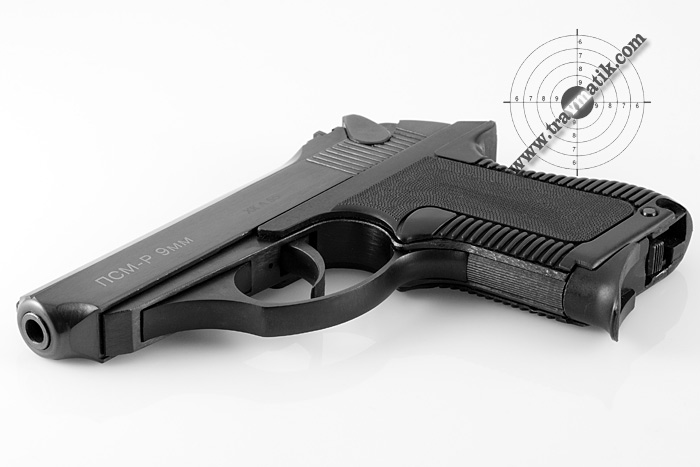

Технічні характеристики травматичного пістолета ПСМ-Р.
- Калібр 9 мм Р.А.
- Довжина ствола 85 мм
- Довжина пістолета 155 мм
- Висота пістолета 120 мм
- Ширина пістолета 20 мм
- Маса пістолета з магазином без набоїв 0,440 кг
- Маса пістолета зі спорядженим магазином 0,5 кг
- Дальність ефективної дії 5-7 метрів
- Практична швидкострільність 20 постр. / хв
- Початкова швидкість вильоту кулі 320 м \ с (максимальна, для сертиф. нобоїв)
- Місткість магазина, патронів 6 шт.
- Ударно-спусковий механізм куркового типу подвійної дії (SA / DA)

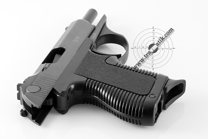

Після пострілу останнім патроном затвор фіксується в крайньому задньому положенні. Для повернення затвора в початкове положення необхідно витягти магазин, потім відвести затвор трохи назад і подати його вперед.
На затворі розміщені нерегульовані прицільні пристосування, запобіжник, ударник, викидач, виїмки і виступи для зупинки затвора в задньому крайньому положенні, зведення курка, досиланія набія в патронник.

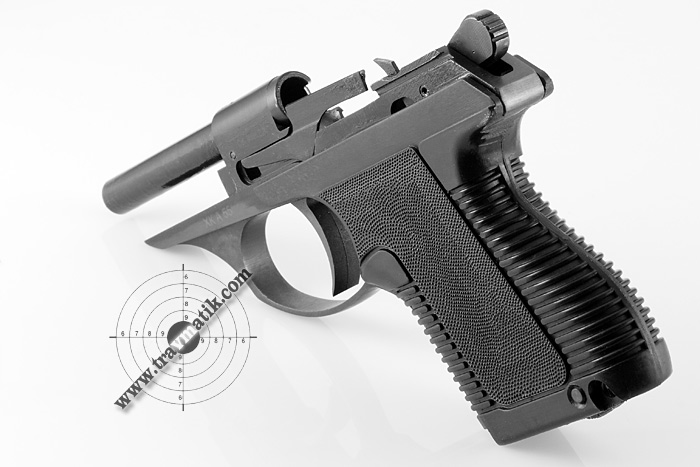

Ствол травматичного пістолета ПСМ-Р нерухомо кріпиться в середній частині рамки. Запирання каналу ствола здійснюється силою інерції затвора й силою зворотної пружини.

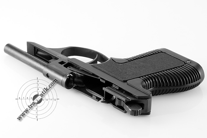

Ударно-спусковий механізм ПСМ-Р подвійної дії (SA / DA), куркового типу, забезпечує ведення одиночного вогню як після попереднього зведення, так і без такого. Курок вільно розташований на осі в задній частині рамки, під ним розміщена бойова пружина, шептало і тяга курка. Внизу рамки спереду кріпиться підпружинена спускова скоба, призначена для запобігання спускового гачка від випадкового натискання.
Спускова скоба пістолета ПСМ-Р служить для утримання рухомих частин пістолета і для розбирання пістолета її необхідно потягнути вниз. Передня верхня площині скоби має виступ, що служить для обмеження ходу затвора при русі назад. У нижній частині спусковий скоби знаходиться плече для фіксування спусковий скоби при вставленому магазині.
